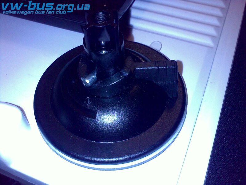

Купил навик.
Попалась откровенно галимая присоска на кронштейне.
Тупо не держит ни на стекле ни на другой глянцевой поверхности. Даже на горизонтальной. Уже через день отлетает. По внешнему виду присоска шершавая. не идеально гладкая.

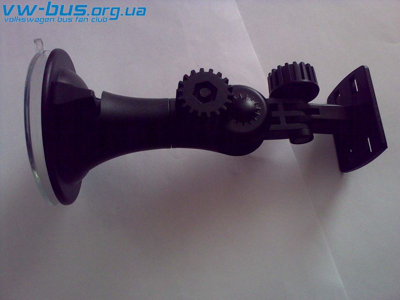

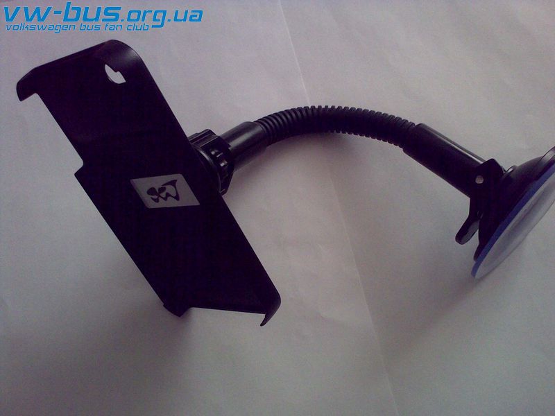

Использовал другой метод, так сказать, хирургическое вмешательство методом донорской замены органов... :-):
Благо доноры дешевые....

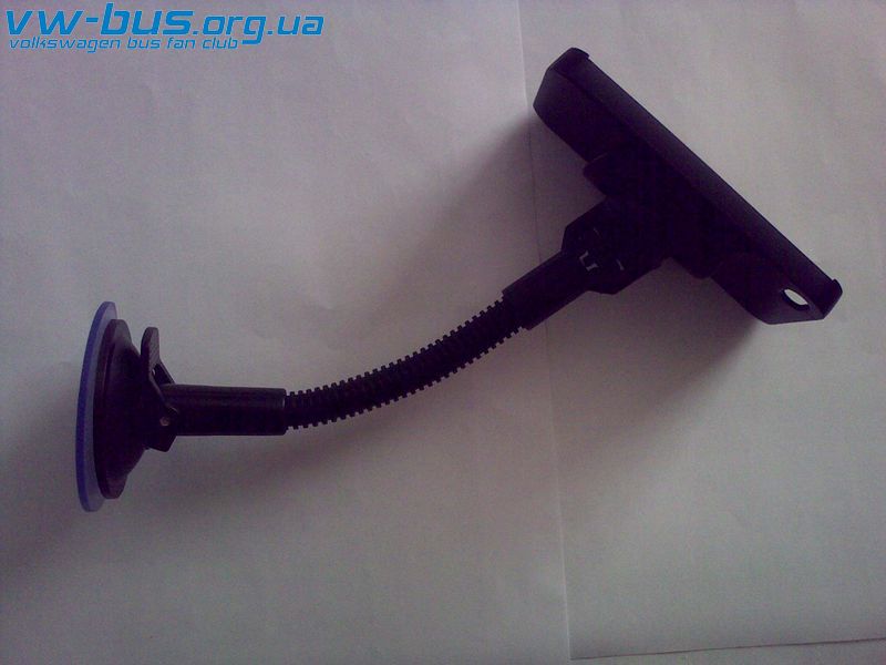

Нашел в эпицентре довольно таки дешевые кронштейны для мобилок. Цены начинались от 19 гривень. Причем качество
абсолютно не хуже чем идущие с оригинальными приборами (а как я убедился, в своем случае, иногда и намного лучше).
Разобрал как родную, так и донора и просто заменил непосредственно саму липучку со штоком. Слегка пришлось сточить по
-бокам шток донора поскольку он очень плотно сидел в пазе.
Вот такое имел

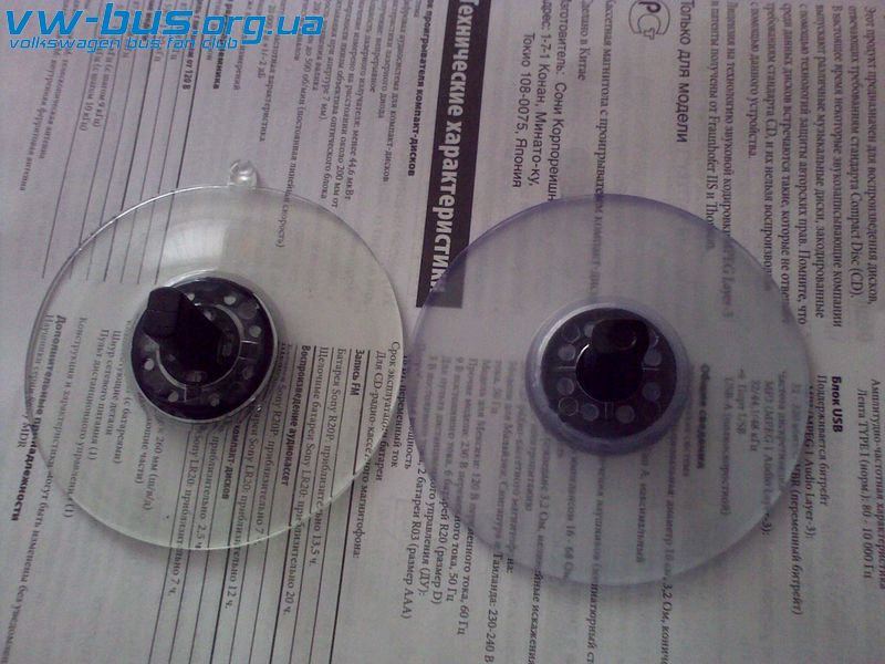

Это присоска - матовая, не ровная поверхность

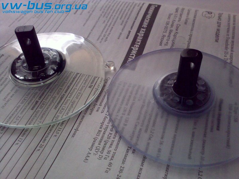

Это сравнение двух присосок. Справа бракованый оригинальный, слева дешовый
Донор за вроде 47 гривень из эпицентра.

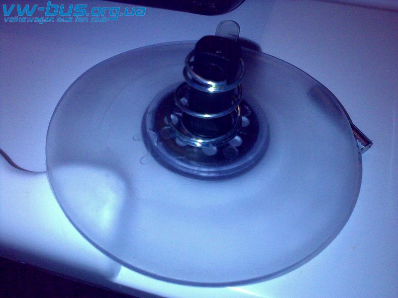

Заметьте, выдавливать штырь , который соединяет сам рычаг с присоской нужно с определенной стороны - противоположной насечками. Я выдавливал отверткой. Идет туго.
после обратной сборки...
ВОт и уже отремонтированый от навика ЕРГО. Держит идеально.
