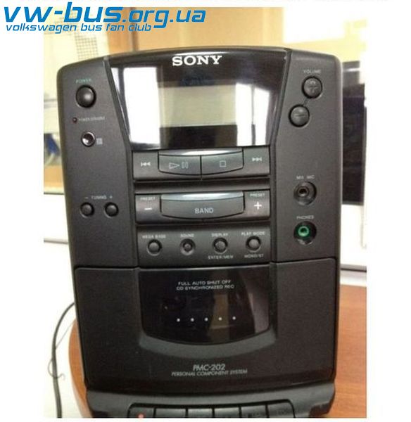

Автор: Стоял у меня на кухне старенький добрый Sony 1996 года рождения и настоящего самурайского происхождения . Техническое достижение того времени остановилось на СD деке. Со временем кассеты стали неактуальными, СD привод перестал читать диски, а по радио стало больше рекламы и говнодикторов. Эта сонька занимает почетное ветеранское место среди всей аудио/видеотехники в доме и просто выбросить – испортить карму.

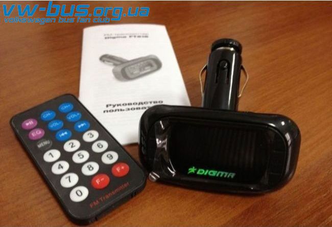

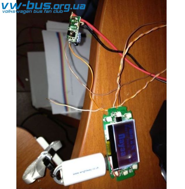

Покупаем самый простой ФМ модулятор. Понравилась Digma : по размерам экрана более – менее подходила, к тому же наличие пульта ДУ и вход USB было главным условием.

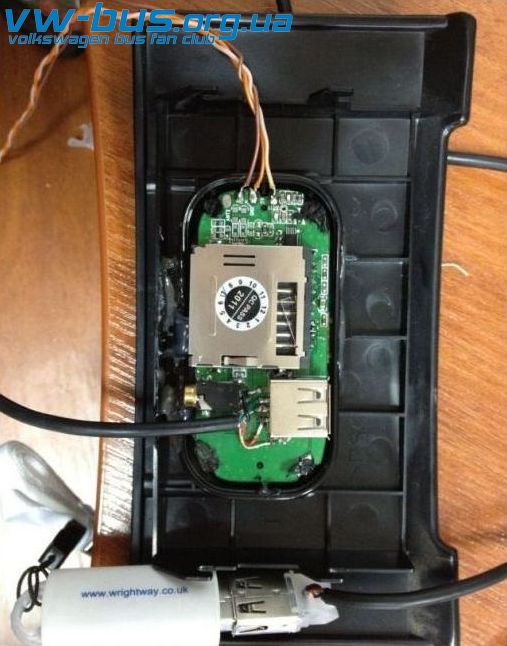

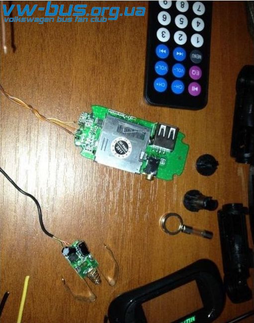

Разбираем аккуратно: мухи отдельно, котлеты отдельно. Весь пластик в мусорку, на руках две платы. Сам модулятор и блок питания с 12 на 5 вольт.

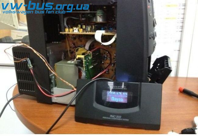

Разбираем соньку, берем в руки мультиметр и и начинаем искать заветные 12 или 5 вольт. 12 вольт было найдено раньше, посему задействуем БП. Паяем, подключаем, проверяем: экран загорелся.

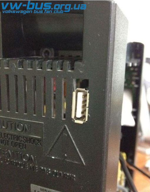

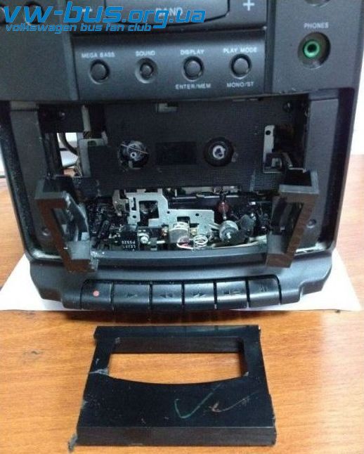

Лучшего места для монтажа платы модулятора, чем кассетная дека не нашлось. Тут без напильника не обошлось. Для удобства удлиняем USB вход для последующего выноса на заднюю панель.
Используем самые необходимые вещи в доме: термоклей, суперклей и изоленту.
Ставим все на место, предварительно прозвонив всю пайку, особенно USB вход.

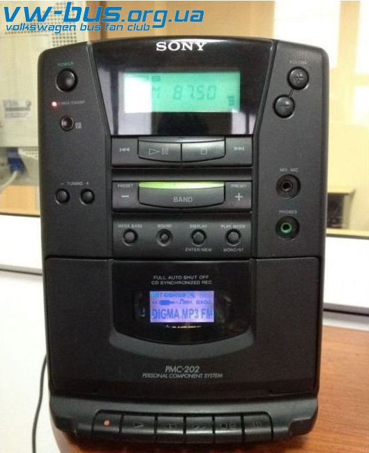

После сборки выглядит примерно так.
На задней панели USB вход.

Одно НО, дека всегда была магнитофон без усилителя мощности, а то что выше просто обычная японская шляпа-ширпотреб.
Вот дека(которая верхняя), у меня такая и была

А почему USB не вывел на крышу или на лицевую панель-не замахаешся двигать майфун? или 16 гигов накачал и на все життя? )))
