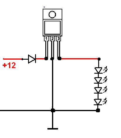

Re: Замена штатных ламп на светодиодные
Сообщение Михаил_21 » 08 янв 2013, 22:24
Стабилизатор не ставил? :-):
Сообщение Михаил_21 » 09 янв 2013, 10:34
garmas-vitaliy писал(а):я сумніваюсь що треба стаб... можна поставити на + ще один резістор щоб зменшити яскравість.... Собі таке при нагоді зроблю.... Не можу фото ніяк скинути,бо тормози у компанії нетгруп
а я не сомневаюсь, у нас в маршрутках водилы эту ленту лепят на подсветку, ярко светит все радуются, вот только через неделю-две яркость пропаает совсем потому что диоды деградируют (они же на 12В) :-( можно и резистор, но его считать нужно, а по деньгам разница 0,5 грн. или 1,5? :-)
Сообщение Михаил_21 » 09 янв 2013, 18:04
Всё правильно, вот только резистор там расчитан на ограничение тока при напряжении 12в, а на заведенном двигателе реально до 15в в борт сети не считая бросков! Микросхема стабилизатор как раз и делает из этих 14-15в стабильные 12 :uch_tiv:
garmas-vitaliy
последний раз по 1.5 или 2 гривны брал :-): L7812CV или КРЕН8Б
Сообщение stas » 10 янв 2013, 23:44
Ясно... :uch_tiv:
Не , стабик не ставил...
Кроме того , в некоторых штатных кнопках диоды уже стоят с завода и как я понял также без стабилизатора... :nez-nayu:
