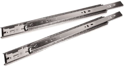

Сообщение AutoExe » 17 мар 2010, 23:41
На самых первых фотках если в ящики что-либо тяжёлое положить, то направляющие очень быстро развалятся. Как мебельщик с десятилетним стажем говорю.. :men:

Re: Выдвижные ящики в салоне.Фото.
Сообщение kds » 17 мар 2010, 23:47
а переделать прочнее возможно?
Сообщение AutoExe » 18 мар 2010, 00:08
Можно. В данном случае могу порекомендовать направляющие полного выдвижения. Или еще вот такие с самодоводным механизмом. Все эти направляющие производство Китай. Посадочные размеры всех, в том числе и тех, что на рисунке, идентичны.
Сообщение AutoExe » 18 мар 2010, 00:18
stas писал(а):Так это пикник-вариант... :-) Ложки-вилки-рюмки..... Самое тяжелое - это пол-литры...
Этот пикник вариант пустой весит около 30 кг. С пол-литрами может и все 100. А это не допустимо большая нагрузка для этого типа направляющих. Во как завернул! :pioner:
Сообщение AutoExe » 18 мар 2010, 00:41
Если поставить НПВ, то греметь не будет. На роликовых направляющих греметь будет если пустой. Если ящик полный, то будет скрипеть, но не долго... результат один - попадут в мусорку.
Я считаю, лучше сделать из качественной фанеры десятки, чем из 16-ого ДСП. Будет и легче и меньше места занимать и эстетически красивее. А если ещё тканью "обить", то будет вполне законченным изделием. :du_ma_et:
