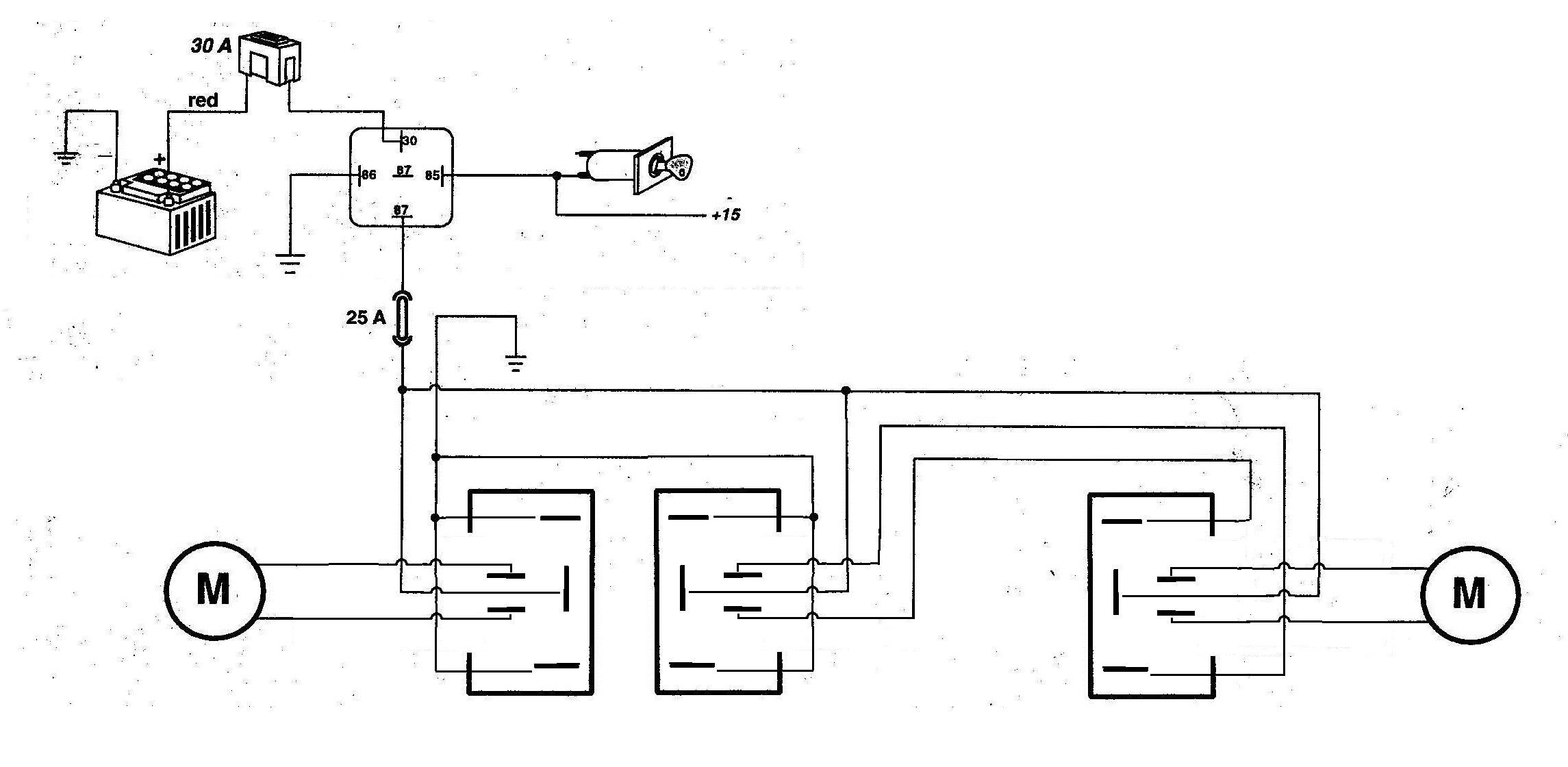

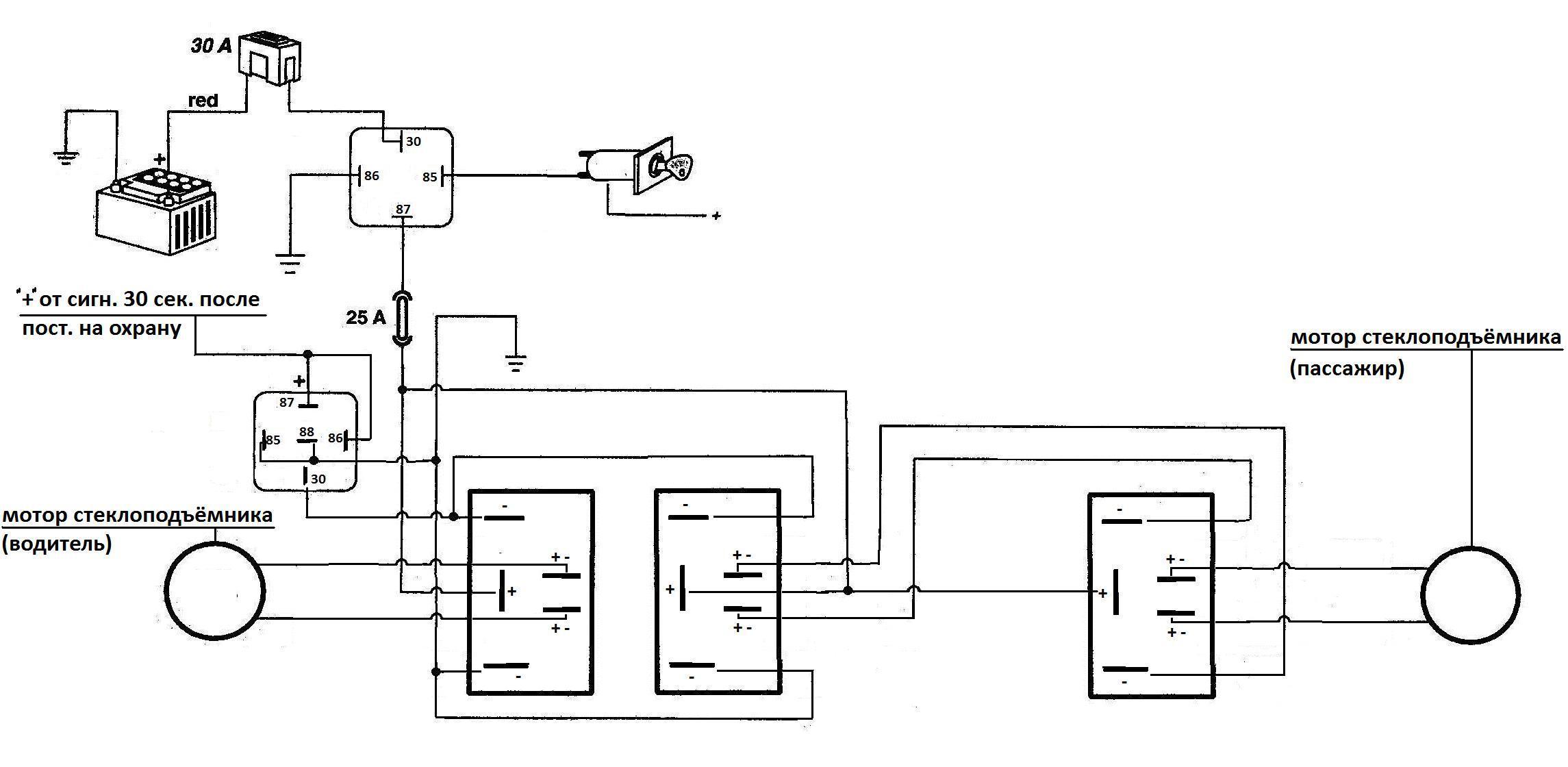

Сообщение Сергей Вишнёвый » 19 апр 2010, 13:58
Вообщем так... Вчера установка стеклоподъёмников была окончена, фототчёт с подробным описанием готовится, пока выкладываю пару схем:
1. Схема для подключения на две двери с использованием кнопок от ауди...

2. Схема для подключения на две двери с использованием кнопок от ауди и с поднятием стёкол при постановке на охрану.

Сообщение stas » 19 апр 2010, 14:13
Супер !!! :co_ol:
Спасибо !

Сообщение Dimas6886 » 25 июн 2012, 21:53
я собі встановлював по цій схемі .... може кому допоможе!!! :smu:sche_nie:
