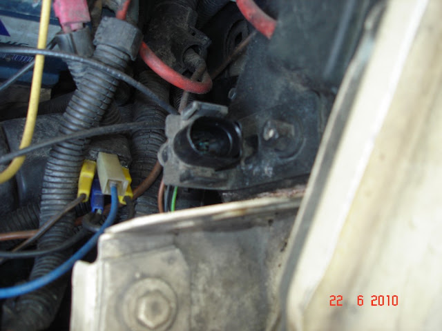

штатный установлен догреватель , с него выходит такая фишка :
что мне нужно докупить , что бы это стало автономной с запуском в определенное время суток ... желательно разжевать тут , а не посылать по ссылкам ... заранее спасибо ...

А не кто тебе и не ответит, пока не признаешься "кто" у тебя стоит и какой марки и модели ::yaz-yk:

D3WZ а вот точнее сказать не могу , бирка практически стерта :-( Машина была в немецком такси

Вот мануалы на твой догреватель, точно могу сказать что ещё нужен пульт, а придут Кармуз с Терелегом наверно точнее разжуют.

Извините, но по такой фотке ничего сказать не могу. Нужно фото самого котла, и какие провода к нему идут, чем заканчиваются. Резкость фото приветствуется.
Здесь http://vw-bus-t4.de/index.php?sid=4 можно получить исчерпывающую инфу о котлах, кторые ставились на тэшки. Понятно, что перед нами - Эбершпехер. С D3W Кармуз знаком.
Много вопросов. Нужны фото.

Сообщение carmus » 23 июн 2010, 08:44
Черный и голубой провод скручиваешь вместе и подаёшь на них сигнал (+) таймера либо со свободного канала сигналки.
Далее:
D3WZ без помпы! поэтому без прокачки ОЖ на заглушенном движке она печка перегреется и умрёт.
Чтобы не сдохла делаем так:
1.Покупаем реле,4 или 5 контактное,без разницы.
2.коммутируем его следующим образом -
86-масса
85-плюс с таймера
87-масса
30-подключаем к фишке штатной помпы Буса,стоит внизу.
На фишке подключаем к проводу минусовому,(там два провода) на одном висит постоянный +,а второй минус,собственно он нам и нужен.
На выходе получаецца вполне ничего себе такая автономная печь.

на др.форуме ему уже сказали,что это разьем для доп.эл.помпы.
Re: догреватель доделка в автономку (вопросы)
Сообщение tereleg » 23 июн 2010, 12:46
Если это - разъем для помпы, то почему проводов три?

kds писал(а):на др.форуме ему уже сказали,что это разьем для доп.эл.помпы.
Уху...для понпы какже.
Энтот разъём на датчик темпратуры который стоит под банпером и командует запуском догревателя,плюс на насос топливный.
Фишка нужная это большая,вот там и надо обрезать провода шо я говорил.
На D3 разъёмов для понпы не существует,так как оно именно догреватель,это рукастые товарисчи делают из него автономку.

tereleg писал(а):Если это - разъем для помпы, то почему проводов три?
Там проводов 6-ть на 8-ми штекерном разъёме, просто не все провода видны, смотрим мануал, что я выше выложил.
Я особо не напрягаясь вижу 4-й провод, только цвет не разобрать.
