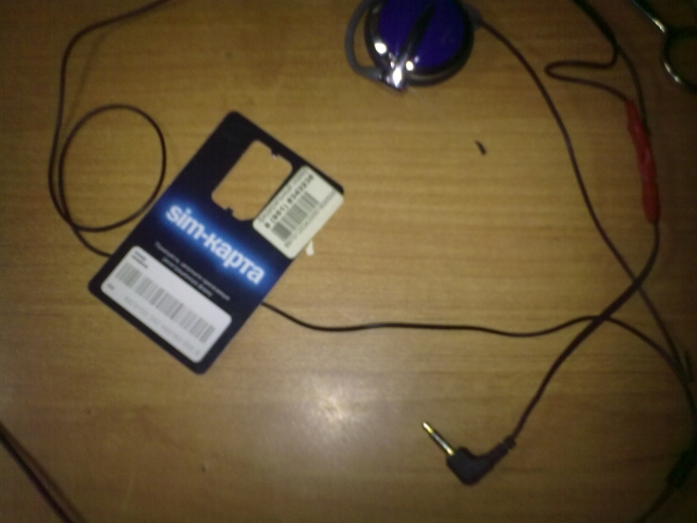

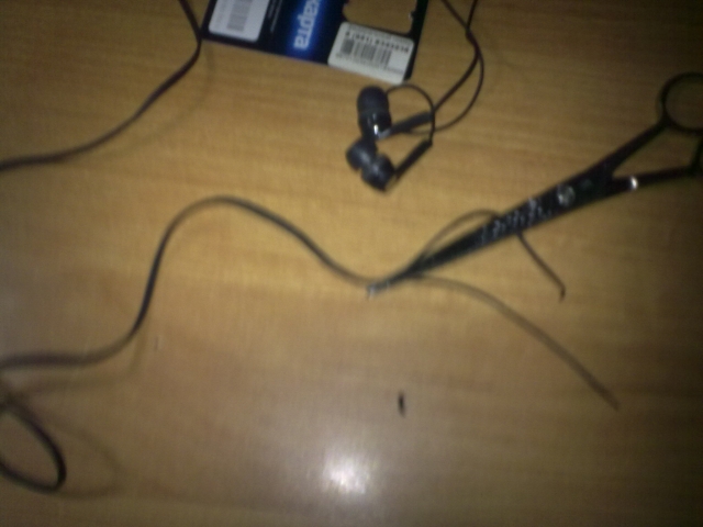

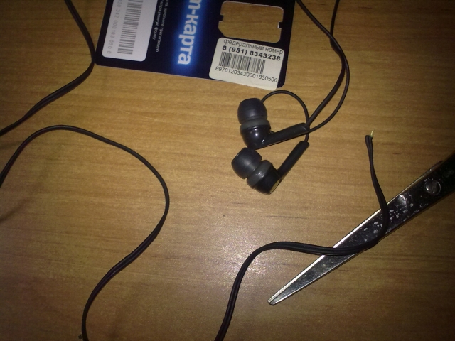

1.Берем отрезаем часть с разъёмом с длиной провода 5- 10 см.
Скрытый текст: показать

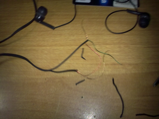

2.Берем раздваиваем провода левого и правого наушников
3.Очищаем провода от защиты
4.Поджигаем концы проводов где то на 5мм-1см ,и счищаем горелую часть
5.Проделываем все действия с другой частью(разьёмом с проводом или с наушниками с проводом)
6.Скручиваем по цветам
7.Изолируем изолетнтой,если все рабтает
8.Радуемся...

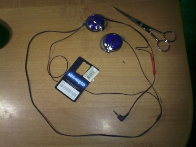

вот что у меня получилось,но с другими ушами:
