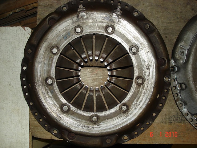

Мановар писал(а)::sh_ok: , поподробней пжлста... этой дорогой хреновине, всмысле демферному маховику, пришол писец?
Хе .. у меня тоже немного потряхивало при старте ... когда сняли увидел вот такой трындец

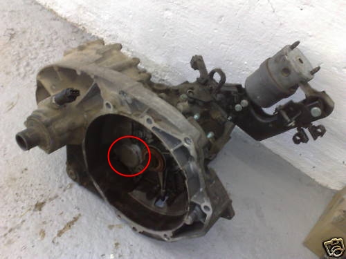

Очень маленькие расстояния , у меня размолотило посадочное место вторичного вала ... фоток к сожалению нету , причем не спасло то что между коробкой и двиглом стояла прокладка толщиной 3 мм... потом в ноябре когда менял сцепление , оно вообще просто не поехало , т.е. на включеной передаче заводим на выжатом сцеплении и машина едет ... передачи не переключались , хотя корзину и диск взяли один в один ... Я это уже где то описывал ... после чего плюнули и поставили б.у. ибо за три дня снять поставить коробку раз пять , это песня ...
если внимательно посмотреть на фото , видно как корзина об что то терлась ...

Сцепление живое , а что ему будет ? в основном по трассам ...
а в коробке разбито плоская площадка за валом ... полукругом по ходу как корзина крутилась , так и размолотила ...
фото плохое , лучше не нашел ... и кроме того не мое ... просто чтобы понятно было о чем я говорю ...
